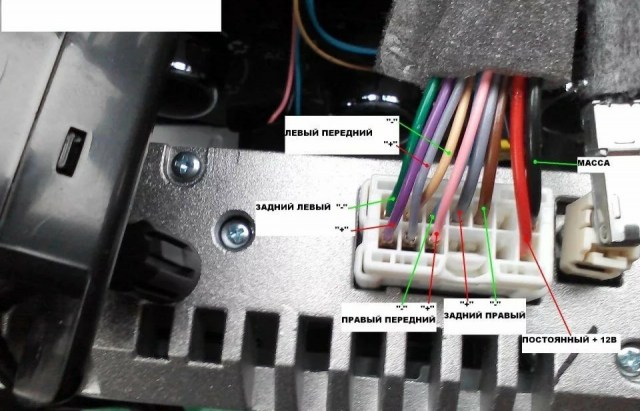

Драсьте, я купил Логан 9 года, решил поменять магнитолу, там стояла старая, что читает маленькие кассетки. Снял, остался коннектор сдвоенный из машины торчат, на первом фото Изображение
У меня магнитола Pioneer, там вот такой обрезанный коннектор
Вопрос. Что за синий провод выходит из автомобиля? В интернете написано, что это габариты, но что за габариты, за что он отвечает и куда мне его подключать к новому коннектору???? Ибо на пионеровском коннекторе сине белый провод с надписью System remote Control идет для усилителя антенны.

Плюс с габаритов приглушает подсветку, если яркость не мешает, можно не подключать.

Вот только днем когда едешь со светом, подсветка магнитолы тоже приглушенная, и из за этого на солнце ее табло менее видно, а отключишь (не будешь подключать) этот проводок, может ночью слепить будет :o , надо ставить ДХО.

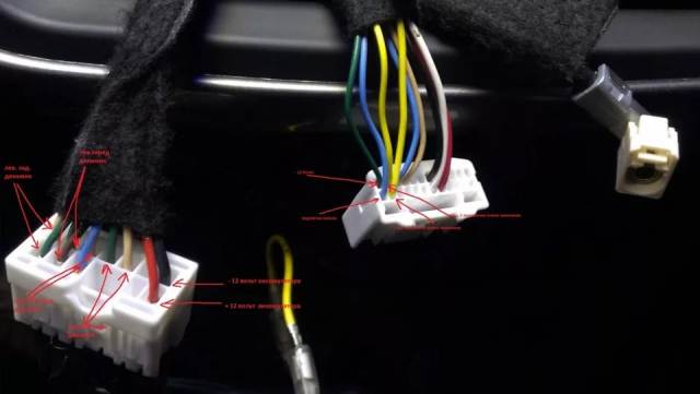

Народ, нужна распиновка разъёмов Логана 2017 года.
В яндекс картинках вроде нашел но там залил картинку не совсем умелый чел..
В общем вот такие разъёмы...
Подскажите плиз)

Я смотрю, здесь все такие ''отзывчивые'', собрались....
Ну раз так, то я выложу распиновку разъема под магнитолу нового Рено Логана...
