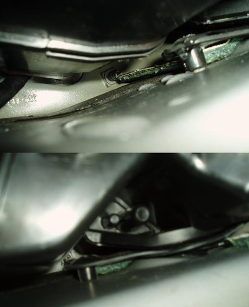

В августе делал шумку, сам. Когда снял напольное покрытие увидел : в галерее фоты. По ним получается, что покрытие пропускает воду.
Зимой снег с ног таял и вода просачивалась, там и осталась .
