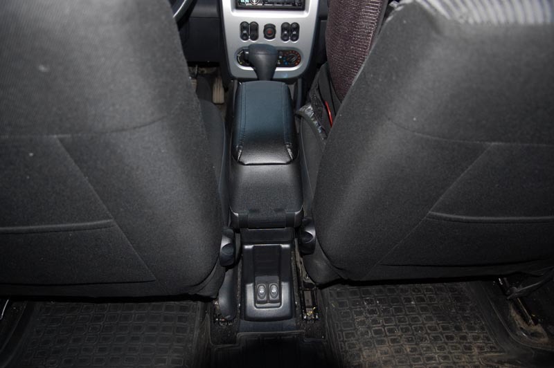

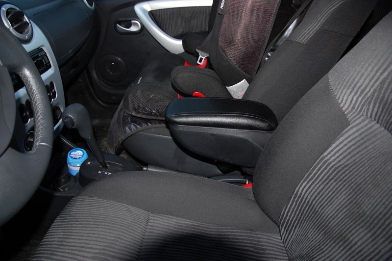

ДмитрийКабанов писал(а):
За два самореза не скажу... У меня примерно такой стоит,
опирается на короб центрального тоннеля и крепится четырьмя саморезами к его стенкам. Управлению задними электростеклоподъемниками не мешает, подставка хорошо отштампована.
Коллеги! Что скажете, стоит ли ставить подлокотник с таким креплением на короб тоннеля? Насколько прочно держится, там ведь нет в комплекте внутреннего металлического кронштейна (такого, как на Ютубе в иностранном ролике показано)? Или болтается, как что попало? Именно таких креплений сейчас большинство, взять те же Армстеры с огромным ценником. В принципе, Армстеры нравятся, и +- 6500 я бы на это дело потратил, но вот только понять бы ДО того, насколько прочно он стоит на своём месте?

Купил такой б/у, кронштейна металлического в комплекте не было. Где с месяц казалось, что держится крепко с не большим люфтом, но со временем разболтался... Тоже смотрел ролик у румынов. Сам сделал нечто подобное, только крепится не за винт, а планкой под болты сидений.

Мое мнение, что какой бы ни был подлокотник - любой в Логане хорошим не будет.
Потому что машина внутри довольно тесная. Подлокотник является удобным и нужным, но, рано или поздно, нажав на него боком или спиной несколько раз (например, при неловкой посадке в тесноте зимой в толстой одежде), либо его кронштейн согнется (треснет), либо туннель не выдержит.
