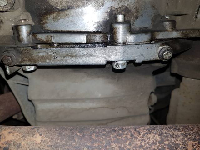

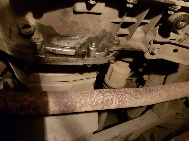

Здравствуйте.
Сегодня менял масло в КПП, и увидел данную неприятность. Поторопился вытер, тут уже протертое место.
Это течь заднего сальника коленвала, или сальника коробки?
Появилось недавно, так как 4 000 назад делал большое ТО этого не было.

Ездить дальше надо. И следить. Сколько капель образуется. Если как на фото жирновато, то хватит на долго.
Или вообще забить и ждать когда сцепление буксовать начнет, если начнет )))
Через месяц-полтора фото сделайте.

Спасибо. Тут я протер уже, не подумав. Буду наблюдать пока.
До замены сцепления далеко, 33 000км. (меньше трех лет) назад меняли этот сальник при пробеге 72000 и заодно сцепление поменяли, чтоб не лазить лишний раз. Там тем более выжимной кончался, и диска оставалось года на полтора. ).

Алесор, дождитесь когда капелька повиснет, снимите её чем-то и на воду
если будет держаться кругляшом, линзой такой - моторное масло и значит сальник
если мгновенно "разбегается" по глади поды то это трансмиссионка
