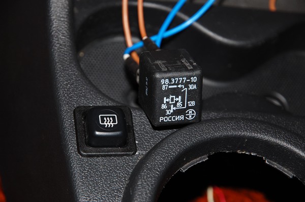

Установил кнопку и отдельное реле включения. Запитано с цепи прикуривателя. Прикуривателем никогда не пользуюсь.

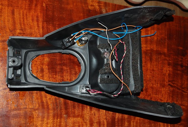

Ну вот и я наконец доделал обогрев зеркал :) Спасибо всем, кто описался. Зеркальные элементы использовал Mabitek 76300700 и 76300706 (оба обогрев, асферика, антиблик).

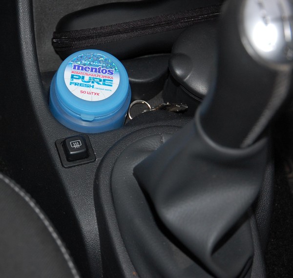

Включение подогрева нижним положением кнопки обогрева заднего стекла (изначально вниз кнопка не нажимается, верхнее положение включает обогрев заднего стекла). Чтобы появилась такая возможность, купил кнопку центрального замка, взял от него механизм, а саму крышечку с пиктограммой обогрева взял от штатной кнопки. На фотографии ниже, крышки от кнопки ЦЗ (слева) и обогрева заднего стекла (справа).
Чтобы кнопка обогрева нажималась вниз, срезал пластиковые выступы. Места где они были, помечены кругами. Там, где красная линия, добавил полоску пластика. Здесь не уверен, что необходимо (возможно сам срезал пластик там где не надо, и потом пришлось исправлять). На разьеме с проводами, который вставляется в кнопку, гнездо отсутствует. Вытащил из такого же разъема донора и добавил. В результате получилась нефиксируемая кнопка, при нажатии получаем землю на выходе.
В качестве реле использовал реле обогрева Энергомаш 361.3787. Оно срабатывает при подаче на управляющие контакты примерно 13В. То есть, обогрев зеркал включается только при работающем двигателе. Выключается при повторном нажатии, либо по таймеру через 15 минут.
Чтобы сигнал земли с кнопки превратить в управляющий плюс на реле использовал вот такой инвертор:
При подаче земли, на выходе даёт напряжение равное питающему.
Реле и инвертор прикрепил на двусторонний скотч, за приборкой, вот так:
Маленькие белые провода, это от инвертора, белый прямоугольник - колодка реле.
Напряжение для обогрева зеркал и питания инвертора взял из точки E32 (перед реле обогрева заднего стекла салонного блока предов).
В качестве предохранителей самих зеркал задействовал F21 и F22 (клеммы добавлял от другого блока предов купленного на разборе). F21 - по умолчанию как раз для обогрева зеркал, F22 - резервный.
Valera, огромное спасибо за информацию по работе реле :res:
Logan 1.6 8V exp. 2011 "синий минерал", ДМП5 + 48мм
