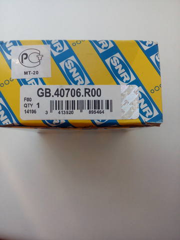

Не знаете, что с ценами на подшипники случилось? 500 руб стал SNR GB40706R00 (без АБС, кольца нет в комплекте) если покупать у мелких региональных ИПшников http://forsageplus33.ru/?pbrandnumber=G ... me=NTN-SNR У экзиста понятно как и был 1000. Подделки появились (кто-то покупал?) или так у всех цены упали? Проверьте, пжл, у своих, интересно.
Сможете заказать по такой цене? заказывайте.
Главное это ЧЕТЫРЕ дня и Вероятность поставки...
а так ценники везде около / за ~ 1000 руб.

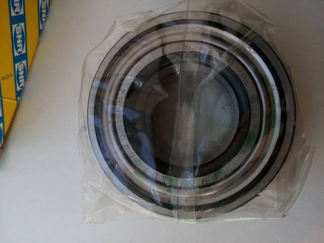

Цена постоянно менялась, в итоге заказал за 533р, и пришел через 4 дня. Свиду один-в-один как прежние за 1000-1200р. Выходит раньше, при долларе за 30р, нам их с 4-х кратной наценкой втюхивали, а официалы в коробочках Рено с 10-ти кратной. Хоть какая-то польза от кризиса :roll:
